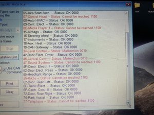

    В шнурке есть пункт проверки оптики,проверяешь и узнаешь какой именно блок не работает,кольцевать всё подряд тоже можно конечно,как экстрасенс могу угадать это блок блутуз накрылся,если такая ошибка как на фото,если нет,то шнурок покажет какой именно,фото приклаждыаю для примера 05CEC7FD-11A8-416F-B718-AC81280D88CE.jpeg ..

    Всем спасибо накрылся блок усилителя музыки!
