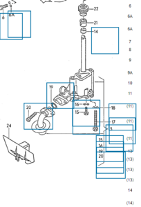

  11. sp34
    sp34 Участник форума
    20 мар 2011
    124
    Ауди 80 В3 1,8 RU
    А... я так понимаю, он не указан на чертеже и заметен (вернее посадочное место заметно) в квадрате с цифрой 19?
  12. Лёхан
    Лёхан I'm here for a long time
    10 янв 2007
    11.943
    Тунис
    A6
    Да, всё верно.
