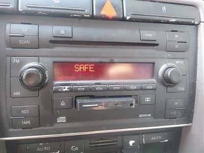

    На магнитоле высвитилась надпись SAFE при очередном запуске авто , но на нажатие scan и rds не реагирует , аккумулятор тоже отключал! Кто знает что случилось и как решить?

    Ввести код магнитолы, данный ей с завода. Вот где его найти - другой вопрос. У меня он был в книжке на магнитолу, что прилагалась к авто при покупке. Потом, на всякий случай, я написал его маркером прямо на магнитоле.

    Да в том то и дело что код у меня есть! Чтобы его ввести нужно зажать rds и scan и ввести код а сейчас нажимаю и реакции ноль

    Раньше удавалось вводить код используя эти кнопки?

    Да , один раз она блокировалась и я без проблем зажимал эти кнопки и вводил код

    Ауди симфония не показывает ввод попыток кода, оставь включенной через 30 минут даст ввести код

    Так ты может допустил ошибку при вводе кода и потом такая фигня случилась?

    Она заблокировалась и не дала ввести код , я книжку немецкую перевёл даже , оставлял на час включеную как написано и толку ноль ! Сколько не искал информации такого не у кого похоже не было

    Попробуй диагностикой ее посмотреть.

    Было , есть решение, но надо будет епром 93с56 перепрошить. Есть программатор, сможешь сделать? епром скину.
