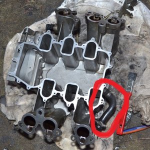

  17. Alex131RUS
    Alex131RUS Новичок
    19 сен 2017
    41
    Белгородская обл.
    Через этот шланг пускал дым в коллектор
