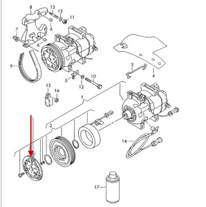

    Эта пластина?

    Я так понимаю она держится на одном болтике, её можно стнять не снимая ничего остального?

    да
    да, но если отвертками не получится, то потребуется съемник

    здесь
    http://audi-club.ru/forum/showpost.php?p=4163621&postcount=442
    есть файлы на англ. или нем.(выбирай сам), там расписана процедура замены подшипника.
    там же показан съемник для муфты.
    хотя бы будешь понимать принцип
