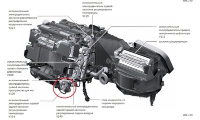

    Есть заслонки перерывающие поток ,РЕГУЛИРУЮЩИХ заслонок нет если речь о двухзоновом климате .. Думаю в Вашем случае нужно отсечь магистрали и сразу выйти к главному модулю ,что бы понять где собственно источник проблемы.Для примера такой 4 ЕХ зоновый клмимат контроль ,сервомотор выделен
