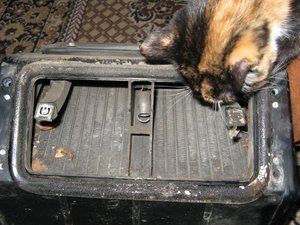

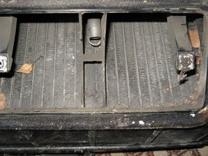

    Альпийская свежесть:
    Я был не один:
  4. purga98
    purga98 Участник форума
    6 окт 2008
    324
    100/AAR/АКП/климат
    Всем резинкам в соединениях трубок - хана: дубовые кольца совсем не круглого профиля.
