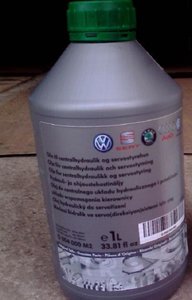

    Если хочешь счастья системе ГУР, то брать только оригинал G002000 (если найдёшь, т.к. его перестали выпускать) вместо него выпускают G004000M2 (см.фото) и не соглашайся на FEBI6162.
    А в систему влазит литр.
