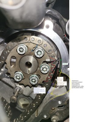

    Тем временем я сделал некоторые приблизительные подсчеты, что вы думаете?

    я думаю, надо не считать вероятность, а снять крышку с левой головки и посмотреть положение распредвала.

    Я думаю уже сними крышку вторую,проверни и ставь стопоры,попадут в контрольные отверстия или нет.А по твоей фото что мы должны увидеть а тем более думать.

    Небольшое обновление. Я провернул распредвал по часовой стрелке примерно на 2,5 зуба и удерживал его в этом положении (по зрительной памяти стремясь оказаться где-то близко к исходному положению), одновременно надевая цепь и натяжитель. Потом крутил коленвал пока не увидел блокировочное отверстие (крутить коленвал - это геморройно, трещотке с трудом вставишь) и вы не поверите! Распредвал оказался идеально в ВМТ (думаю, шанс один на миллион :hippy:)! Поменял натяжитель, подтянул звездочку специнструментом и затянул болты. Теперь осталось только поставить крышку цепи обратно. Выложу видео при первом запуске двигателя, надеюсь ничего не сломается :laughter:

    Я имел в виду, что шанс повернуть распределительный вал назад по памяти и попасть в точное место для установки стопорного инструмента (до миллиметра) у меня был ближе к 0 :laugh: Спасибо еще раз за помощь! Жду пока герметик высохнет и завожу машину.
