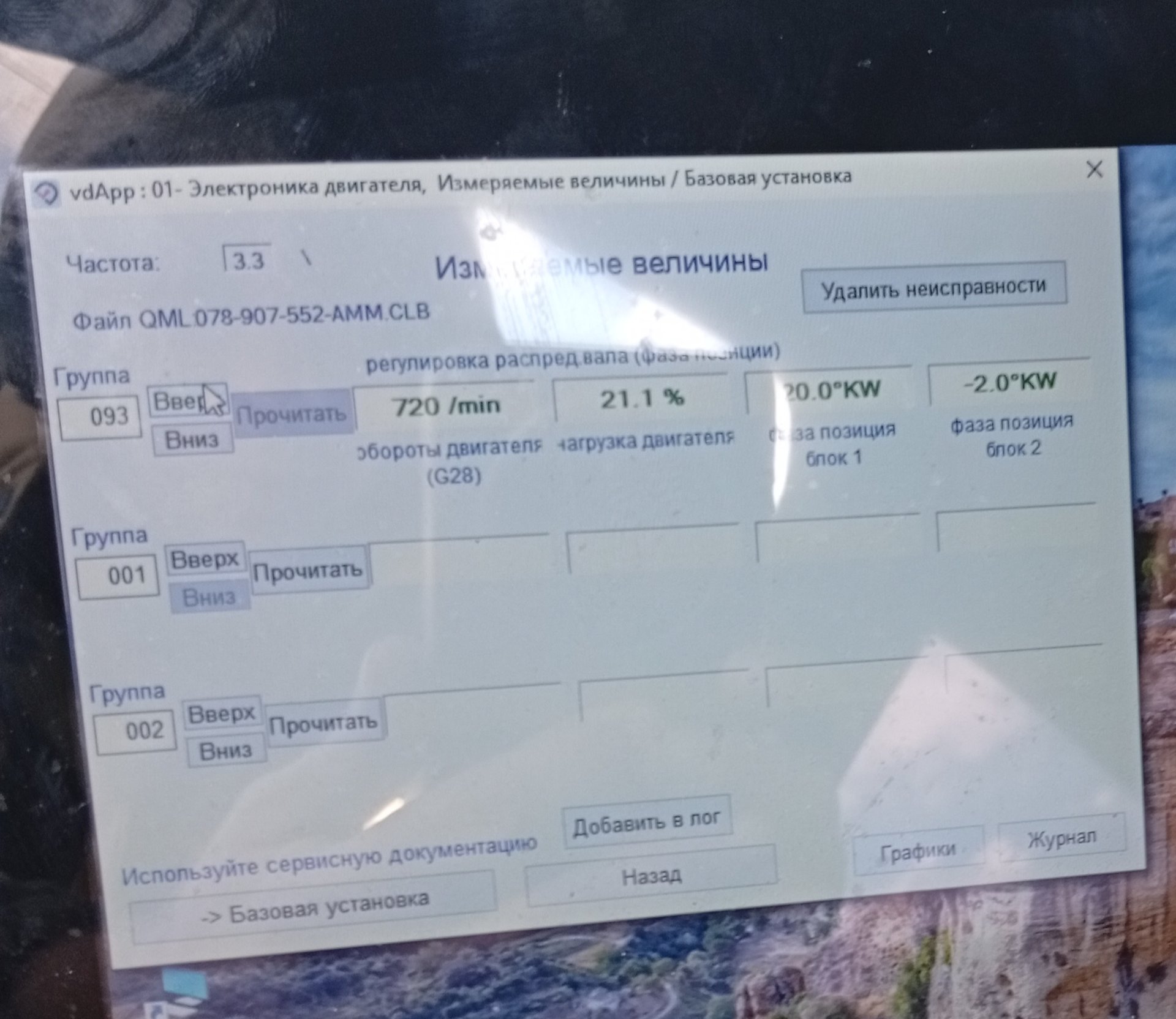

    Подкидывал. Группа 093 пляшет на холостых именно в этой голове. По датчикам ошибок нету. Иногда проскауивает р0011 и р0012 и пропуски р0300. Все временные

    Вот 093 группа. Вроде бы печаль. 20 градусов это боль. Но сразу же скидываю морду и на больной голове всë четко. Метки на местах. Да и по цепи вроде как 16 зубьев

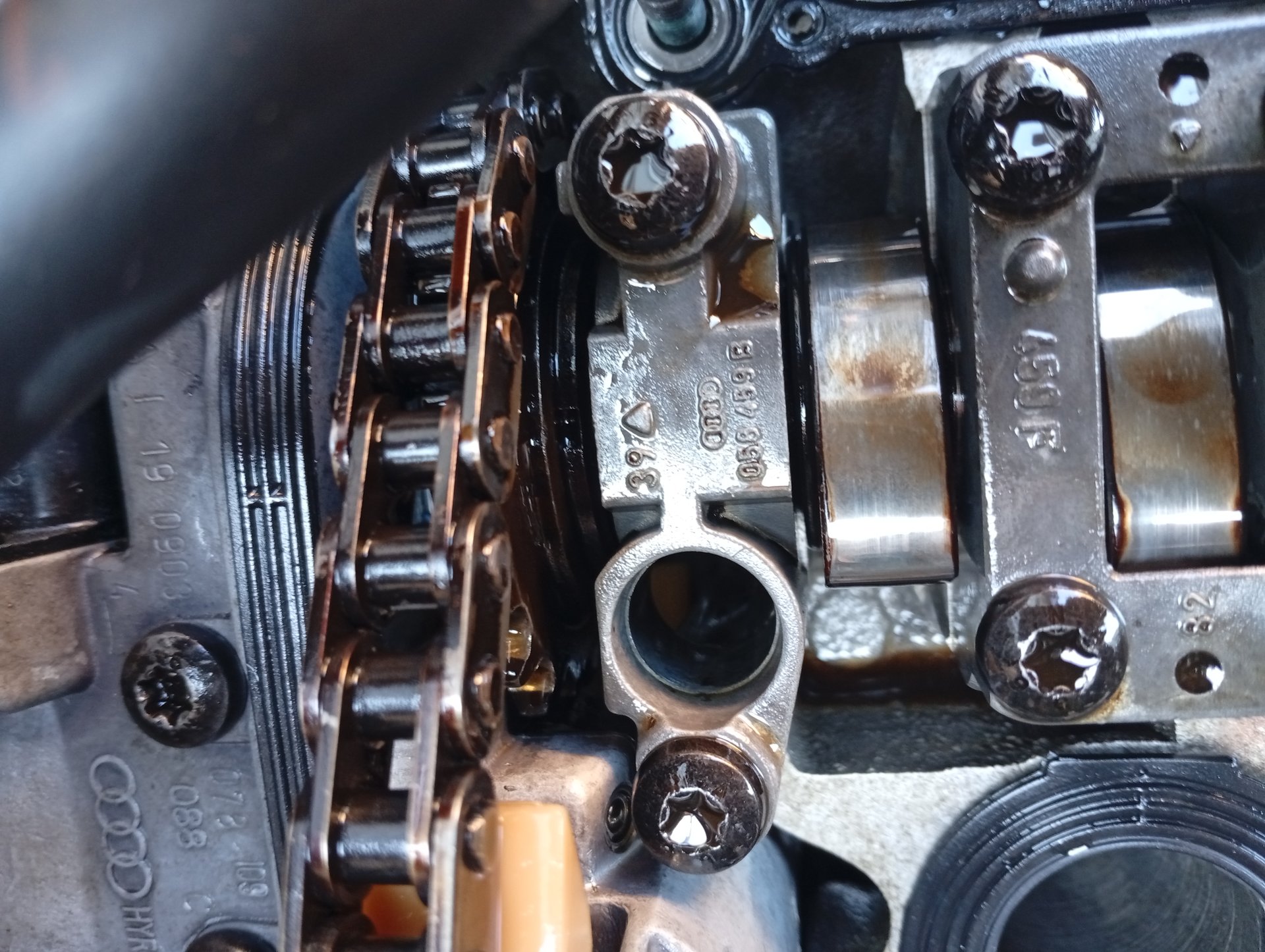

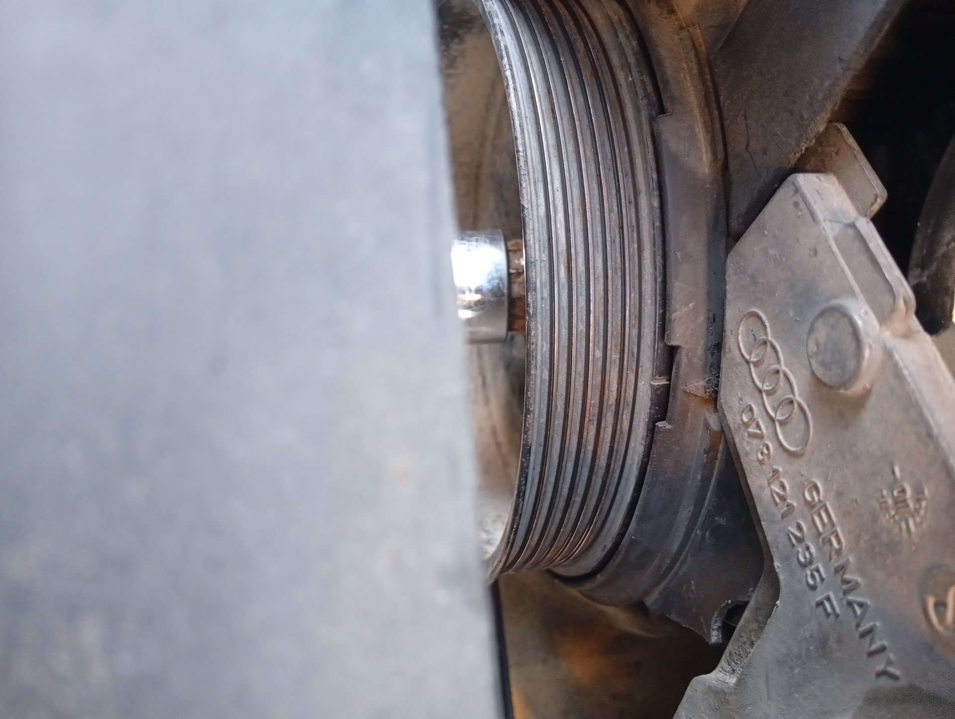

    Вот фото меток

    нужна планка( обязательно) и болт фиксации КВ...

    и без болта ставится, по пер метке . фото не информативное, надо 2 вала сразу вид на метки и цепь. натяжитель правильно по номеру стоит?
