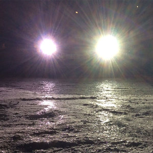

    Прошлым летом стала умирать лампа ближнего света в левой фаре: в произвольный момент на панели появлялась ошибка и фара гасла, но после перезапуска или выключения/включения загоралась снова.
    Поехал в ОД (Ауди Центр Петроградский). Посмотрели, сказали, что дело в старой умирающей лампе и поменяли ее. Цена вопроса: 14000р! (Могу смету приложить, если кому интересно.) Так как правая лампа того же возраста, ее тоже, сказали, нужно будет менять скоро. Она, к тому же, светит уже менее ярко, чем новая и более розовым светом.
    Я решил, что не хочу еще раз 14тр платить и поменяю сам. Окей, в ноябре купил на этом сайте оригинальную D3S Philips для Audi: 4300K и цифры на обороте такие же, как и на моей старой. В VAG-овской коробочке пришла с правильным кодом N10566103. Поставил. Прошло недель шесть и началось: опять та же ошибка про dipped/main beam headlight теперь уже про правую фару - обычно через 5-15 мин поездки. Выключением/включением зажигается снова.
    При этом лампа, которую я поставил, светит ощутимо синее и тусклее той, что ставил ОД (см. фото, слева - лампа, которую купил и поставил сам).
    Как быть? В лампе ли дело? Ругаться с продавцом, что продали товар, несоответствующий маркировке? Где купить 100% правильную лампу?

    Если сразу после замены горела правильным светом, то тебе просто не повезло с лампочкой. Возможно левак какой-то...
    Если хочешь убедиться на 110% что виновата именно лампа, нужно левую поменять на правую.

    менял себе на той неделе. Брал сразу пару 4500 рублей обошлись обе. Производитель Philips 4300K
