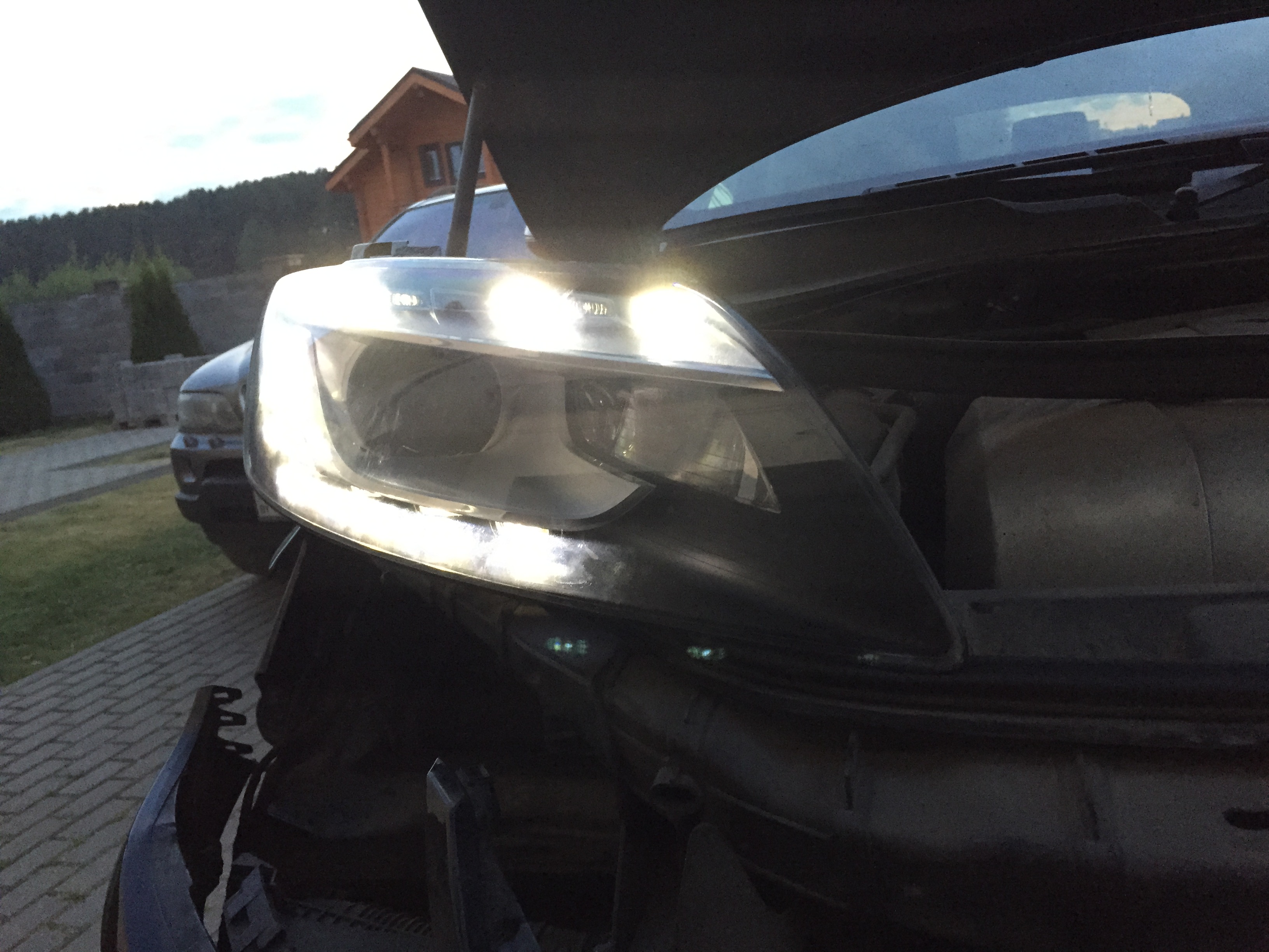

    Всем привет. Перешел с галогена на адаптив. Купил фары адаптив рест б.у. и столкнулся с проблемой следующего типа в одной фаре 3 диода не горят, вторая фара работает с перебоем, когда включаешь дальний начинает что-то щелкать и моргает свет, во второй переключение с дальнего на ближний работает как надо.
    Блоки на фары покупал все новые, лампочки также новые к ним претензий не должно быть. Фотка где перегорели диоды, получается один диод вообще мертвый, а два светят ели ели:
    Может кто даст дельный совет где копать?

    4.465
    Китай
    Британские
    Умерли диоды, остальные тоже скоро умрут, на них сейчас напруга возрасла

    Всем спасибо за советы. Вчера вечером еще раз проверил и как оказалось банально на одной фаре разъем был на фишке не до конца защелкнут.
    Теперь вопрос следующего плана кто знает оригинальный номер диодов в фаре?

    Q7 4М + 4L BUG,07+Q5 CNCD,13
    Нет такого, ищи битую фару на разборке

    А точно свет диодов будет одинаковый с другой фары? Просто знаю что в drl v12 диоды разных оттенков есть, чтобы так и с фарами не получилось

    Лучше чем вообще не горят..... как вариант, другую фару купить
