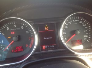

    После мойки и полировки фар случилось непоправимое,не горитт ходовой огонь правой фары,и горят ошибки по афс и ходовому огню, лампу переставляю в другую фару,все горит,и заведомо исправная лампа не горит в правой фаре
    Ошибки на приборке в фото
    Блоки розжига снимал.блоки афс тоже снимал,фары промывал дистилировкой и сушил очень хорошо,вообще не на первой машине так делаю и уже раз двадцатый,м первая проблема вылезла

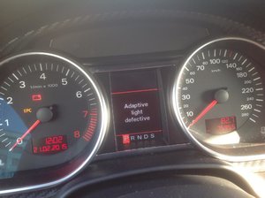

    Не могу с айпада приложить фото.
    Ошибка: перечернутая лампа и текст о ходовом огне,далее идет фара светящая вниз со стрелкой вверху и адаптив лайт дефектив
  3. IvanovII
    IvanovII Участник форума
    3 авг 2010
    364
    А7 3.0 FSI
    Фото раз

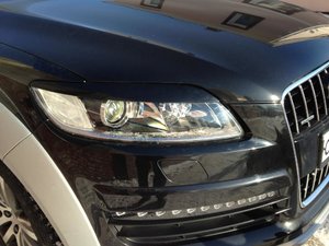

  4. IvanovII
    3 авг 2010
    364
    А7 3.0 FSI
    Фото два
    Тк сейчас день не могу определить как светят фары,но шторки работают исправно.
    Лампы новые поставил еще кстати

  5. MaiklR1973
    MaiklR1973 Живу я здесь
    6 сен 2014
    3.571
    Q7 3.0 CRCA 13г. BTR 08г. BUG 06г.
    Читать ошибки/ делать их фото/стирать-далее по результатам.

  7. MaiklR1973
    6 сен 2014
    3.571
    Ошибка по адаптивному свету-читать/фото/стирать/смотреть снова ошибку и устранять+регулеровка света фар(механически по прибору) ,но есть функция в Б/У фар(как шнурком сделать ХЗ).
    Может быть регулеровка наклона фары ошибка? (из за снятия?)
  8. IvanovII
    3 авг 2010
    364
    А7 3.0 FSI
    Ошибка самоустранилась после ночной стоянки.

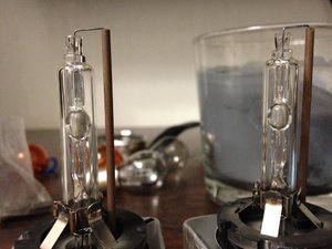

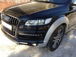

  12. IvanovII
    3 авг 2010
    364
    А7 3.0 FSI
    Незнаю:spy:
    все нормально,метод работает уже с десяток лет:spy:
    Последнее фото лампы после 5 лет работы и 7лет жизни.
