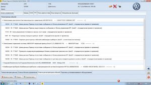

    Помимо старых ошибок вылезла
    00546 35 поврежден провод передачи данных[​IMG]

    Вот она и проблема!!!

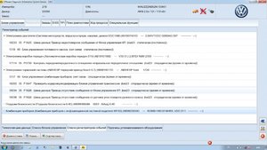

    A6 2,5TDI AYM 02г
    Господа, сегодня авто ехать отказалось.
    При повороте ключа зажигания периодично моргает башмак, щелкает соленоид селектора АКПП, загораются на табло ошибка ABS, EBS, восклицательный знак и авто не заводится. Все моргает и щелкает как будто акб посажен. Однако акб поставил другой - проблема та же.
    Сегодня вызвал диагноста - снять коды ошибок.
    Выкладываю коды ошибок сданные ранее
  20. RUS16
    RUS16 Новичок
    18 янв 2012
    18
    A6 2,5TDI AYM 02г
    Приезжал электрик снял ошибки, посмотрел и заявил что возможно блок управления КПП нужно менять.
    Подскажите, с такими ошибками и симптомами похоже на блок управления кпп? Я все же грешу на проводку.
