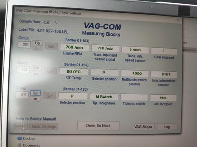

    Но появилась другая ошибка:
    18152 - Переключатель Tiptronic; распознавание-F189
    P1744 - 35-10 - короткое замыкание на массу – Непостоянно
    В Группе 11 показывает M switch (смотрим фото).
    Есть возможность устранить ошибку?

    Ну так если жалуется на переключатель, то туда и смотреть.

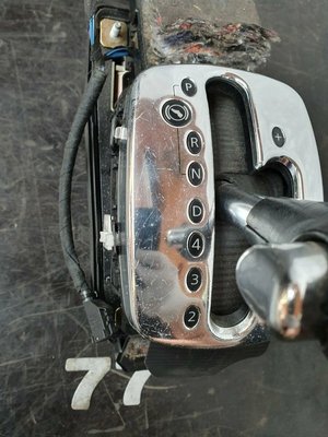

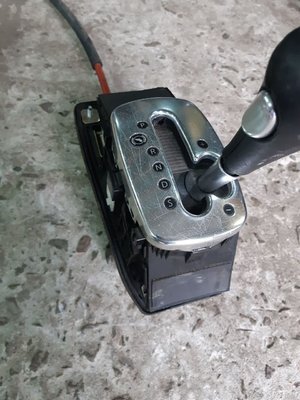

    Родной эбу на кулисе PRNDS
    Донор эбу был на кулисе PRND432
  5. NKK
    NKK Новичок
    25 июл 2023
    3
    Выяснил, что у донора была кулиса PRND432, фото выше, поэтому и не совместимость по f189. Имеются варианты решения?
