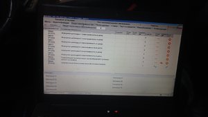

    Вызвал сейчас компьютерную диагностику. Вот ошибки. Завести не смогли, сел аккумулятор. Сейчас заряжаю.

    Сергей вы где находитесь ? Ваша проблема решиться заменой моторного ЭБУ . Ремонтировать там скрее всего уже нечего . А что надо сейчас сделать чем быстрее тем лучше это снять блок и вычитать из него данные (пока он еще что то отдает ) . Если нужна помощь можете обращаться . Такие работы наш прямой профиль . Удачи !

    У тебя была ошибка по датчику давления а тут прости господи уже все приехали. Там по обоим каскадам форсунок обрывы да и вскрытие показало что пациент скорее мертв исходя из слов автора ...
    Тебе кстати тоже на стреме надо быть ,просто так подобные вещи обычно не заканчиваются .
