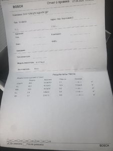

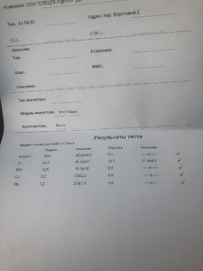

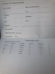

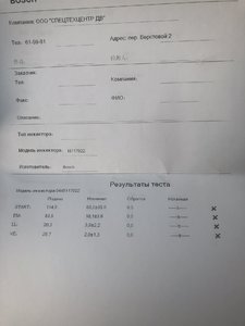

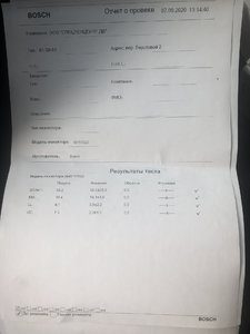

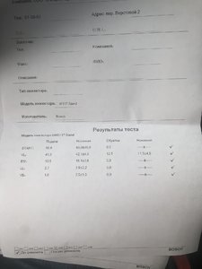

    Забрал сегодня форсунки со стенда .
    Приговорили форсунку второго цилиндра
    Заказал новую .Надеюсь, все обойдётся только форсункой ..
