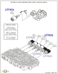

    Солиноид блокировки както можно через васю диагноста проверить?

    Подскажите какой именно из солинойдов отвечает за блокировку гидротрансформатора? Возможноли для проверки поменять его местами с другим из солинойдов (отвечающий за другой канал) с этойже плиты или подходящих солинойдов в плите нету?
  13. Автоматный
    Автоматный Акппэшник
    31 окт 2011
    2.124
    Стоит в середине ряда. Можно махнуть с соседними Там три таких

    Я так понимаю нужный мне соленоид EDS-4? за что твечают соседние по бокам? Без разницы с левым или правым солинойдом поменять?
  16. Автоматный
    31 окт 2011
    2.124
    За модуляцию в пакетах сцеплений. Вам без разницы. Лучше махнуть на бэушный или новый чтоб в случае попадания в точку не попадать еще раз на снятие поддона
