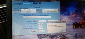

    То что у вас что то не принимает это ваш частный случай . Это код составлен официальной программой по вашему ВИН . Тут теперь вопрос не менялся ли 46 блок или еще что то .
    Возможно еще ВАСЯ глючит .
  20. Бориксолик
    Бориксолик Новичок
    3 окт 2019
    29
    Беларусь
    а6с6
    Владельцем авто стал недавно, старый хозяин расказывал что заменил сам замок(привод) по какой причине не уточнил.
    А с блокам была еще такая ошибка по эл.задней шторки но самой шторки нет и кнопки на панели нет, в кодировке убрал галочку шторки и блок принял кодировку, ошибка исчезла
