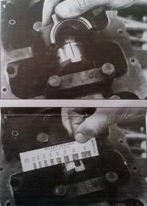

    Вот про эту методику замеров я говорю.
    Просто расточить в ремонтный размер и установить ремонтные вкладыши бывает не достаточно если делаешь мотор для себя то обязательно нужно делать эти замеры.
    Раз ты сомннваешься в шатунных вкладышах, то эти измерения отметут все сомнения.

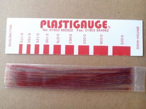

    Удобная штука plastigauge, разные цвета что означает?

    Разные размеры.

    При увеличении видно диапазон измерений.
