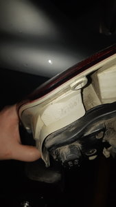

    Никак такое не ремонтируется. Пропаяешь - все равно сломается. Замена пина, если это возможно или корпуса фары. Надо смотреть, думать.

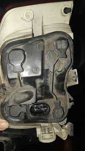

    Там же в крышке разъем, а не в самом корпусе фары... Наверняка ее не трудно будет найти отдельно. Обычно же сами фонари бьют, а крышки, как правило, остаются целыми.

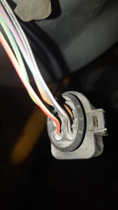

    Это коррозия из- за плохого контакта. Наверное провод массы (коричневый). Проще всего, припаять кусок аналогичного по диаметру провода перед разъёмом, просверлить отверстие (можно шилом), завести провод сквозь крышку и припаять к нужной шине с другой стороны. Оставь запаса на проводе, если понадобится его резать когда-нибудь.

    Да, точно, коричневый провод.

    Ясно. Вот возьмёшь провод длинной см 30, припаяешь в 5 см от разъёма, ну и в дырочку. Остатки изолентой в моточек и к жгуту. Ещё лет на 15 хватит.
    Если крышку менять, то обязательно и новый пин "мама" для массы в разъём.

    Про пин в разъеме, выше дали дельный совет. И если уж его не менять, тот хотя бы промыть очистителем контактов и подогнуть для более плотного контакта. Экстрактор пинов я себе делал сам из пинцета. Вот тут почти тоже самое, лишь с разницей, что у меня концы выточены потоньше и не конусом, а равномерно на длине около 15-20 мм.

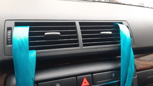

    Кстати повод поворчать на меня все-таки есть))) мне не удалось найти крюк 3370, и даже его аналог HAZET 2520-1, в итоге дефлектор я вытащила с помощью обычной ленты, что как ни странно оказалось очень даже удобно т.к. нагрузка распределяется равномерно на все шторки, а не локально как если бы тянуть крюком :think: главное делать все аккуратно и без резких движений.

    Я уж и не помню, как их вынимал. У меня есть какой-то самодельный крюк «на все случаи жизни», но пользовался я им или нет?...
    Они же просто вынимаются и все. Главное подцепить аккуратно, чтобы не повредить рамку.

    Ну не могу сказать что очень просто, дефлектор "сидит" хорошо, а т.к. шторки имеют "усы" то надо аккуратно, пластик конечно хороший, качественный но и его можно сломать если дёрнуть и тогда проблема сразу обретет другие масштабы :laugh:
    Но ведь главное результат :))) а он положительный, все работает чётко

    Принцип действия вытягивания дефлектора один, будь то это крюк, лента или еще что, в итоге это не имеет значения т.к. результат один-дефлектор вытащила.
    Я не стала даже пытаться вытащить его за рамку, т.е. подцепить т.к. есть риск испортить покрытие пластика, а это уже так просто не исправить.
