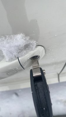

    Вчера решил поменять батарейку в ключе. Сегодня подхожу к машине жму кнопочку... тишина... ничего не происходит машина не реагирует. ни открыть ни закрыть. на ключе диодик загорается но ничего больше не происходит. ключ не вставляется в замочную скважину
    что это могло случится????

    Читал там личинка нужна а ключ не вставляется до конца

    О личинке замка нужно было позаботиться до зимы. А теперь: удлинитель, фен, бубен и понеслась душа в рай...

    спасибо так оно и произошло, снял потом личинку сварил в лимонноё кислоте( в кастрюле 15-20 мин) смазал и все четко работает
