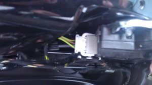

    Добрый день. Прошу помощи в решении проблемы с открытием багажника.
    Авто - a4 B8 седан. В один не очень прекрасный день я понял, что у меня перестал открываться багажник. Пробовал все три варианта - 1) кнопка на водительской двери 2) Кнопка на ключе 3) ручка на самой крышке багажника. Открыть я его могу только изнутри, нажав на ручку (спасибо инженерам ауди, что сделали ее:D)
    Пытался починить своими силами - снял обшивку 5ой двери, позвал друга, умеющего пользоваться тестером. Сняли фишку, которая одевается на замок багажника - прозвонили ее. При нажатии на ручку багажника цифорки на тестере менялись, в связи с чем был сделан вывод - в проводке все ок, проблема в замке. Заказал новый замок, поставил - результата нет.
    Теперь прошу помощи у вас, уважаемые ГУРУ. Кто что думает, куда копать, что делать?
    Заранее Спасибо!

    Посмотреть кнопочку в бардочке на ней надпись- VALETE. (Фишка американок)

    :D:D Да лаааадно...... Бегло посмотрел бардак, кнопку не заметил, вечером детально обследую!!! надеюсь дело именно в этом, но если так, мне очень стыдно :lol:
    P.S. Валет валет.......... я почему-то был уверен, что эта кнопка связанна как - то с AMI, даже не предполагал, что блокирует багажник! Спасибо!!!
