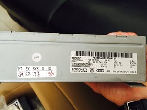

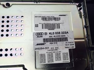

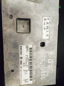

    Вот мы взяли блоки от другой машины, поставили их и главный блок после подключения диагностики не увидел их

    Блоки должны быть закольцованы по оптике!!
    Простым языком если хоть в один из блоков не вставлен оптический кабель или один из блок не работает, то диагностика их не увидит.
    Блоки которые должны быть закольцованы это:
    Гетвей-- блок MMI-- телефон(опция) -- радио -- музыка--навигация(опция) --ТВ (опция)
    Если какой либо блок нерабочий или не будет использоваться например навигация то надо ставить закольцовку оптики -- 4E0973802.
    Найдите толкового мастера который должен понимать что делает!!!
    У Вас на фото Блок MMI, Радио, Музыка BOSE!!

    У Вас на фото радио и музыка, ставьте их. Блока навигацию нет, вместо него поставьте закольцовку оптики -- 4E0973802!!
    С блока музыки надо ехать к дилеру снимать защиту!!
