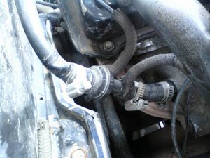

    1

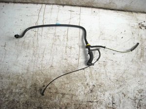

    у меня вот так выглядит все около вакуумника.
    1 - вакуумная трубка ни с одной из сторон клапана на ней нет((( его можно отдельно где-нибудь купить или целиком вместе с трубкой на экзисте надо брать?
    2 - странная трубочка из карбюратора выходит и на конце заглушена...куда она идти должна? у меня сейчас просто около вакуумника закреплена и лежит но похоже должна куда то еще надеваться...

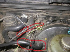

    Клапан стоит не около вакуумника (кружок на фото) а около впускного коллектора (откуда эта трубка начинается)
    Представляет из себя утолщение на этой трубке.

    Вот как он выглядит [​IMG]
    а вторая трубка откуда начинается и где заканчивается?

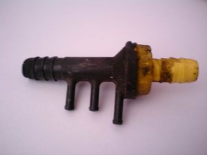

    Вот еще фото клапана..
    Эти клапаны использовались на разных автомобилях и бывают разных видов: прямые и Г-образные, с одним/двумя/тремя выходами. Лучше брать прямой с тремя выходами (на фото желтый), они шли на старые БМВ. Не придеться ставить тройничок.
    А вторая трубочка, думаю, трубочка которая должна идти от этого клапана на вакуумный коректор зажигания. Она единственная там такая длинная. У тебя там колхоз, от того и двигатель трясет и неправильно работает.

    У меня нет отмеченной красным части...тоесть идет тряпичная трубка с впускного коллектора и сразу переходит в вакуумную трубку на вакуумник...клапанов нет (((

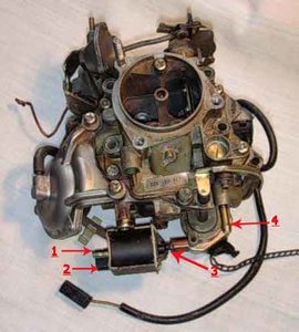

    1, 3 - ничего не подключено хотя на форуме фдел что хаглушку и шланг ставят с какой стороны и что должно быть и куда уходить?
    2 - разъем двухпиновый, что должно быть подключено?
    4 - длинный шланг с заглушкой, куда должен быть подключен?

    1 - подключается к клапану, который стоит на патрубке между впускным колектором и вакуумником тормозов.
    2 - подается питание на управление этого клапана.
    3 - ничего не подключается.
    4 - к бензопроводу от бензонасоса.
