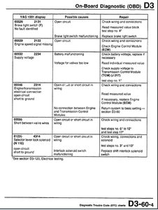

    кстати вот из книжки вырезка..
    если с анг не силён, написано проверьте провода и соединения(разъемы)..
    если с анг не силён, написано проверьте провода и соединения(разъемы)..[/QUOTE]
    Я все тоже думаю что обойдусь без замены косы! завтро буду проверять все соединения и замерять напряжения с фишки.:nod:

    Ну и написано short between valves wires - короткое замыкание проводов к клапанам
