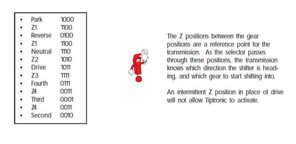

    с него стоит начать.
    По симптомам похоже на неисправность многофункционального переключателя F125 или проводки к нему.
    Перед процедурой проверки, что в файле выше можно шнуром vag-com посмотреть в 3-м поле 04 группы блока измеряемых величин по адресу 02.
    Должно быть так.
