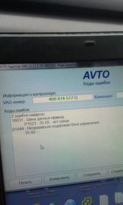

    Всем доброго времени суток!В общем купил машину 2002г. моно привод 2.4 с умершим блоком abs ,заказал б\у блок поставил ,прокачал тормоза звел лампа абс перестала гореть но есп так и не тухла,спустя часа 3 езды абс загорелся снова диагности выдала вот что!
    Как перекодировать блок?

    Логин вводишь и вперед. Но лучше бы ты старый отремонтил. Этот тоже уже наелся.

    Ну чтобы кодировать блок нужен логин, как бы пароль для входа. Ищется исходя из комплектации.

    Итак кодирование прошло успешно,лампа абс потухла,но есп не тухнет выдает ошибку :18031-Шина данных-привод Р1623-35-00-нет связи!
    АЙ НИД ХЕЛП!!!!

    Новый старый блок одинаковые номера?

    тогда варианта два, или ищи обрыв или твой старый новый говно.
