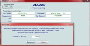

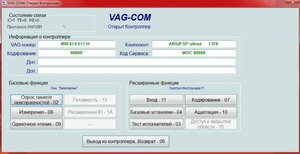

    вообщем заменил блок абс с номером 4B0 614 517H у меня такой же стоял ,ну суть такова ваг пишет
    Версия VAG-COM: Релиз 311.2-N
    Номер Контроллера: 4B0 614 517 H
    Компонент и/или версия: ABS/ESP allrad 1328
    Кодирование: 00000
    Код Сервиса: WSC 00000

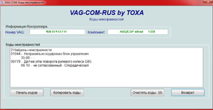

    1 Неисправности:
    01044 - Неправильно кодирован блок управления
    35-00 - -
    пробывал кодировать как описона на форумах,не выходит,

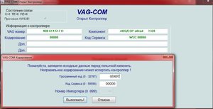

  3. T-max
    T-max Живу я здесь
    6 янв 2005
    1.848
    C4/C5 Avant`ы
    в кодировке код сервиса напиши 12345

    Еще неточность увидел-у тебя в старой кодировке третья цифра-4 (**4**) это тормозная система,так вот если в кодировке она под номером 4,то в входе она под номером 3
    и так
    ВХОД 07397
    КОДИРОВКА 06497
    СЕРВИС 12345
    пробуй

    :rock:спасибо огромное:beer:всё прописалось всё заработалою
