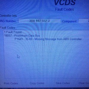

A6 C5 Проблема с ABS!!! Шнурок пишет ошибку 18057 P-1649-3500

    Всех с ропраздникоми! Парни помогите, кто что знает!? Не могу понять толи блоку кирдык толи рэле с предохранителем. Подскажите добрые люди... Где рэле находится?

    Еще симптомы какие-нибудь есть на приборе?

    Горит только восклицательный знак и все! Сам АБС не работает по педале.

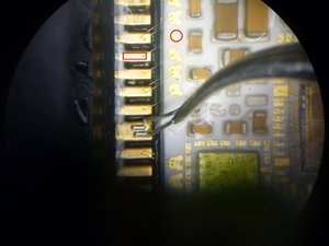

    Вот один из отчетов.

    Так я как вашей ссылке дали и делал, полностью поменял эти два толстых провода и ещё нашол три позолоченых плохих и все пеменял на новые проводки. Вы старые по новой впаяли или новые проводки впаивали?

    Думаю на до было новые впаивать проводки как я делал,

    Площадки на плате позолоченные, паял какой флюс использовал?

    Я позолоту сошкрябал на прямоугольном контакте, а на полукруглом впаивался в пятачок с оловом, щас точно не помню но вроде эта точка сквозная в плате выходила на сквозь платы и я по моему просто утопил в неё медный проводок. 3325dcu-960.jpg
    Флюз вообще не использовал, просто кислотой для пайки мазал и паял.
