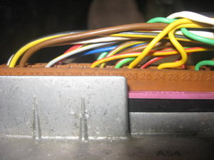

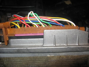

    сфотографировал блок абс может кто нибудь знает какой провод за что отвечает
      54,6 КБ
      359
      53,6 КБ
      249

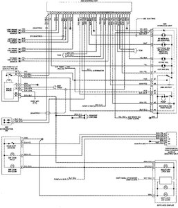

    А в схему глянуть?
    Целиком схема ТУТ
      264 КБ
      777

    Спасибо за схемку!

    как эта схема вообще относится к ауди! на ауди больше контактов 17+18
