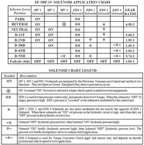

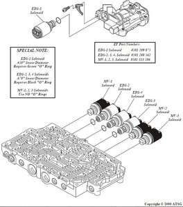

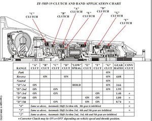

    Вот что я еще накопал... Все тычут в соленоид пакета G, но как его опознать я без понятия. Нашел схему коробки, соленоидов, ис номинального сопротивления. Но кол-во вопросов только увеличилось.
    Пакет G. По схеме, если приглядеться, этот пакет работает почти всегда на все передачи, начиная с заднего хода, заканчивая второй передачей. По другому рисунку, со схемой срабатывания соленоидов, видно, что синхронно с пакетом работает соленоид MV1. Если приглядеться, то и другие тоже срабатывают, но они только для поддержания давления(???).
    Соответственно этот MV1 и есть соленоид пакета G??

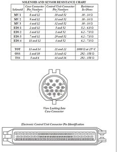

    Проверка соленоидов. Так же есть табличка сопротивлений этих соленоидов. Если его снять и проверить тестером сопротивление, оно будет именно таким или это сопротивление в какой-л цепи??
    Вчера дернулся купить соленоид, но подумал, что сначала попробовать их проверить тестером. Понятно, что может показать и верное значение, но все-таки, надежда есть...

    Как раз, если смотреть по схеме, после второй отключается MV1 и подключается MV2. Проблема оччень похожа на выход из строя этого соленоида... Хотя может я и не прав...
