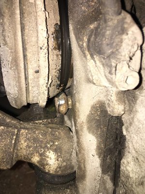

    Всем привет. Вера во ремя поездки, ничего не предещало и внезапно начался жуткий лязг и биение левого-переднего колеса. Думал что-то с тормозной системой. По приезду домой снял коесо и суппорт, обнаружил протертую полосу на внешнем шрусе. Оказалось с другой стороны выкрутился болт из ступицы. Он под звездочку 12 гранную. Вкрутил и подтянул его зездой 6 гранной. Так собственно вопрос, какой размер 12 гранной звезды нужнн для ступичных болтов? https://youtube.com/shorts/-wZL0cB33zM?si=C1o5d_PFK01Pttj1

    никогда не задавался этим вопросом, открывал ящик и доставал из ложемента.
    ps: сплайн m12

    звездочкой
    SPLINE 12-ти гранная..болты одноразовые.садятся на анаэробный фиксатор..а откуда смазка на шрусе?

    Я подмазал, что б понять, это от него звук или нет. Исключить, так сказать)

    если садятся, то только верхом)
    новые болты поставляются (скорее, поставлялись) с нанесенным фиксатором.
