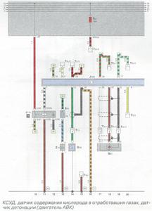

    Может кому пригодиться. Электро схема двигателя Audi 80 2.0 ABK
    https://yadi.sk/d/lB6MDZJ-tUNvR
    вот такого формата
