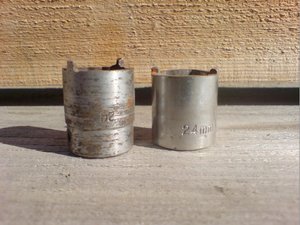

  7. Лёхан
    Лёхан I'm here for a long time
    10 янв 2007
    11.943
    Тунис
    A6
    #27 Лёхан, 21 май 2012
    Вначале была на 24, потом дал попользоваться знакомому, в это время самому потребовалась, сделал на 27, потерял, сделал опять на 24, отдал знакомый, теперь в наличии 2 штуки на 24
      106,1 КБ
      1.233
