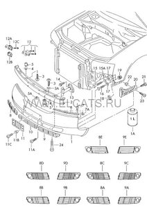

    Доброе время суток!ребята,такая проблема на А6с5 после снятия переднего бампера и обратной установки у меня появилась щель шириной 7мм между фарами и бампером.Как это исправить?

    Один в один и у меня так получилось :shock: .Снимал бампер с одной стороны нормально встал а с водительской между фарой и бампером около 7мм щель.На отбойниках регулировка не помогает:mad:
    Может кто в курсе из за чего проблемка:(

    Проверить не поломались ли при съеме усики на салазках .А так снимал раз пять , встает на место хорошо , правда салазки менял.
    Деталь номер 20.

    Спасибо за совет наверняка с одной стороны и обломано :nod:

    Подскажите, а могут ли дрожать фары из-за этих усов (вернее из-за их отсутствия) ????
