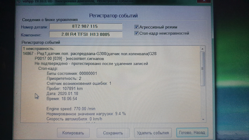

    Всем доброго времени суток, вчера самостоятельно заменил цепь на своей машине, делал со всеми приспособами и по эльзе.
    Выставил все по меткам, даже замерил расстояние между меток на распред валах, все сошлось, когда двигатель завел, работал ровно без перебоев, но при работе двигателя минут через 10-15 выскочила ошибка
    Полный размер
    Ошибка(
    Единственное что, помойму я снял клемму после того как разъединил разъем на датчик впускных и выпускных валов.
    Если кто шарит, скажите как решить проблему

    Решить проблему просто - надо посмотреть на сколько криво стоит выпускной вал и по какой причине .

    Думаю здесь скорее всего звезда колена не по шлицам села. У новичков такое часто случается. Очень часто.

    На засыпку коллегам... А чего тогда только выпуск уехал ? :D

    Да, именно это и произошло, уже починил))

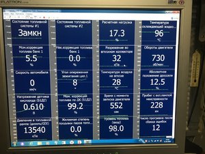

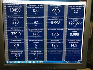

    Вот-вот. у меня такая же фигня, только ошибка немного другая - р0016, но все работает
      255,1 КБ
      186
      320,6 КБ
      178
      336,3 КБ
      157

    К чему этот бессвязный набор картинок ? По вашей ошибке нужны всего три значения :
    - заданное положение вала
    - реальное положение вала
    - адаптационное отклонение фаз
