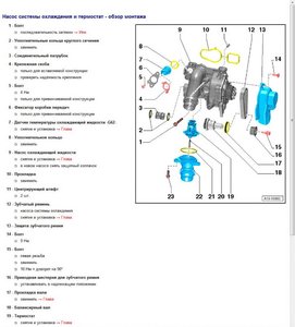

    Ошибка po341, в общем в пробках на малых 800 - 1000 оборотах маргает EPC, вроде как движок начинает троить, подтормаживает, плавают обороты, разгоняешься вроде все ок, или прокатишься на турбине останавливаешься, ставишь на P, двигло начинает троить... могу выложить звук движка. Цепи, натяжители и ослабители менял. И еще, менял ли кто прокладку вала(позиция 17) и болт (15), какие у них номера, никто не знает, в том числе и менеджеры экзиста)) Движок 1.8 t CABB
