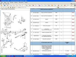

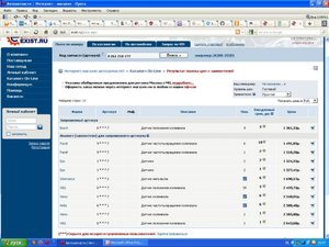

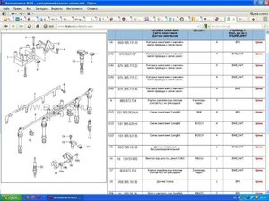

    Манагеры у ОД молчат кони!, не говорят номер оригинальной запчасти, а тех. директор с кем можно решить этот вопрос будет тока в пятницу.:dash: Так собственно к чему пришли? Первая картинка если я правильно понимаю отпадает, ибо это датчик распредвала (поз. №18)???
    Есть второй вариант kostya_a4 - указан на втором фото. И на третьем фото - последний вариант (поз.№17 - датчик импульсов). Ребята, но что в итоге то выбрать чтоб не акарать?:shock:

    На 2 и на 3 фото реч идет об одном и том же датчике:lol:

    Вытащите из подстала:D А какого хрена тогда у них разные коды?:D Да и по стоимости не совсем ясно..... бошь в третьем случае имеет две позиции по разной цене.

    Мы с тобой возможно смотрим на датчики для разных движков! Я смотрел для 1.8т до 2007г, ты может другой смотрел! Я тебе не цену хотел показать, а что именно за датчик тебе надо менять! Чтоб ты не взял датчик распредвала по ошибке! А уж за какую цену покупать это тебе решать! Я себе брал SWAG примерно за 1200, уже пол года проблем нет:hi:

    Ясно, да разобрался уже. Коды разные потому что производители типа разные, а ценник у боша разный, т.к. срок доставки разный. Все заказал. kostya_a4 респект!:thumbup:Акуму отключать при замене?
