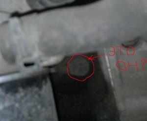

    Ну я даже не знаю, я не смог его визуально даже обнаружить, тупо по локоть сувал руку с телефоном и фоткал по сторонам, пока на него не наткнулся. Но чтоб туда с ключом лезть да еще его менять туда по пояс мне кажется нуно залазить:lol: На фото он?

    Ага он вроде) Блин, ну значит на сервис гнать, кроме ОД нигде знакомых нет?) По пояс блин:lol:

    "По пояс" и "кривые руки" - это так.... лирика эмоциональная. Да есть ребята хорошие к ним и поеду, просто думал мож сам справлюсь, но если это он на фото то ну его на... тока в сервис.:)
