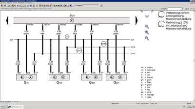

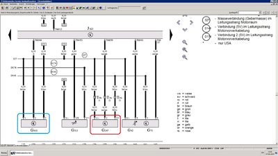

    1) даже со снятой "фишкой" регулятор будет работать , звенеть но работать 3) такие скачки он физически организовать не может 4 ) у него (регулятора) прямое и независимое от других клапанов и датчиков питание
    Если же касаться питания (5V)то любая проблема с питание на этой линии приведет к целому ряду ошибок поскольку на ней висит целая группа датчиков (скрин) , так что очень похоже моя история может повториться ))

    То есть сбой в работе такого рода скачек напряжения в цепи?

    Пассат Б3
    Скачек сигнала датчика.. Вообще при проблемах ..такого рода с FSI впрыском без толкового многоканального осциллографа сейчас делать нечего
