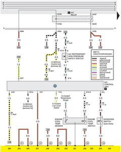

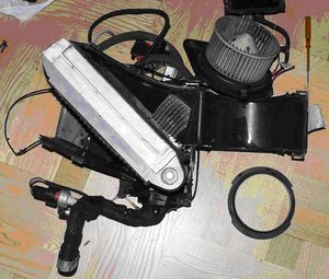

    См во вложении фотку снятого испарителя - красный датчик под черной фишкой как раз то что тебе нужно.
    А вот выдержка из мануала как его проверять:

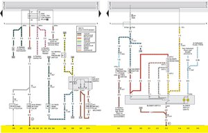

    Схемы смотри во вложении.

    Leol а не можешь мне выслать схемы (в более лучшем качестве) и мануал на который ты ссылался (с рисунком указания стрелки) на постовый ящик?
