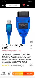

    Шнурок вагком и программа вася тебе в помощь

    На АлиЭкспресс можно ж найти шнурок такой? Или в магазине лучше? Сколько по ценнику он, в среднем

    Screenshot_20220211-192002_AliExpress.jpg я вот такой себе брал
