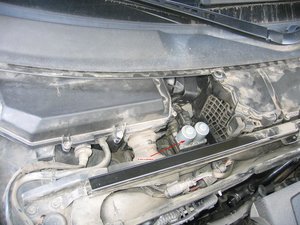

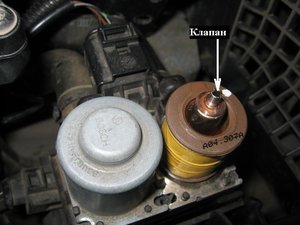

    Cуть проблемы - зависает в открытом состоянии один из клапанов, а именно ими регулируется температура антифриза(воздуха) а не воздушными заслонками как в прошлых моделях.
    Метода: снимаем задний кожух в моторном отсеке, видим слева блок клапанов климата. Слева - клапан пассажирской строны, справа - водительской. Сбрасываем давление антифриза открутив крышку расширительного бачка. Откручиваем крышку подвисшего клапана (4 винта/самореза) и вынимаем клапан (боимся потерять пружинку). Смотрим клапан и его посадочное место в крышке, возможно находим небольшую коррозию или окисление/грязь. Протираем чистой фланелькой то и другое и собираем все обратно.

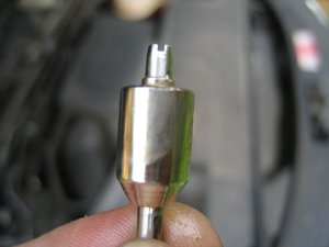

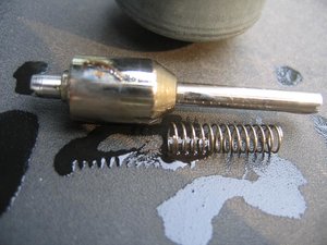

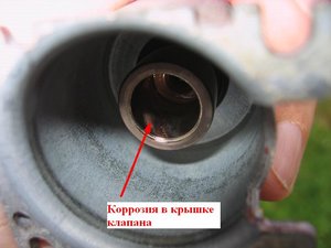

    Вобщем картина печальная. :( Разобрал оба клапана - болезнь прогрессирует. Диагноз - износ гальванического покрытия клапана и клапанной крышки с последующей коррозией. Непонятно правда как он из за этого зависает т.к. рабочий зазор там приличный.
    Все почистил, собрал, еще на пару месяцев наверное хватит а потом либо опять чистить, либо блок в сборе (~8000р) либо искать гальваников.
    Если кто будет чистить - по фото все понятно кмк. Снимаем задний пластиковый кожух в моторном отсеке, сбрасываем давление антифриза открытием крышки бачка, потом звездочкой Т9 откручиваем крышки клапанов (6 саморезов). Вынимаем клапана с пружинками. Немного потечет антифриз (если предварительно отсосать из бачка, то не потечет).

    Ну а это клапан после снятия коррозии но все-равно видно износ.
    Тоже самое и с крышкой.

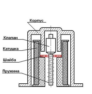

    Все для тебя вот:

    Чертеж хороший:thumbup:почти похож:nod: только как же клапан через такую шайбу опустится?:) Не видел там такой шайбы, хотя особо и не ковырялся в нижней части с антифризом, может и правда есть где нить на дне. И про "отложения вязкого вещества" (коричневатого цвета?:D) версии не было. Износ, кмк, как и писал раньше, от пары крышка/жиклер, на фотках видно, если бы от шайбы, то крышка скорее всего не пострадала бы.

    1) шайба с отв диаметром с большую часть клапана, но с малым припуском! (люфт минимален)
    2) её не видно точнее видно, но в глубине катушки
    3) извлеклась, когда я решил пошурудить клапаном (при снятой крышке) вверх вниз она на клапане и зачипилась
    4) её назначение не знаю, но очевидно, что при малейшем перекосе хватает клапан намертво, особенно если его поверхность не гладкая
    5) у меня ржавчины не было, а был именно налет, который стер при помощи старого махрового халата (кряхтел минут десять), сто пудов ржа халатом не сотрется!
    6) зазор между втулкой корпуса и клапаном космический и врятли те отложения могли повлиять на работу именно этой пары трения
    7) симптомы, описанные юзерами выше (кипяток на стекло и из правого сопла) пропали
    и сего делаю сл. вывод виновата шайба
    в следующий раз обрати на неё внимание также предлагаю сделать легкую фаску вокруг отверстия в ней
