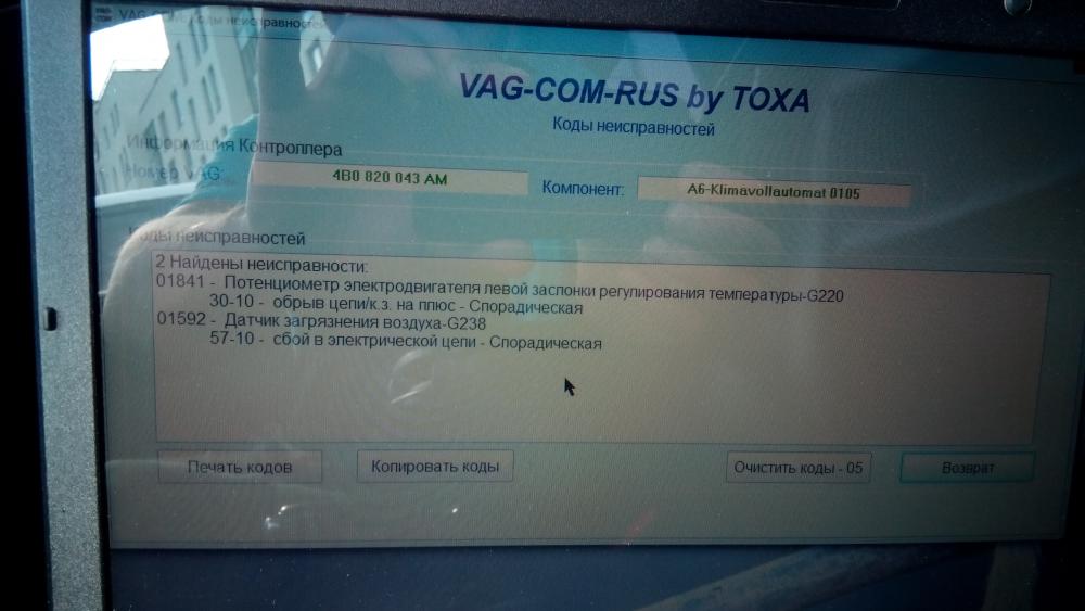

    судя по фоткам он работает.
    G65 менять можно только на точно такой же, а его просто так не найдешь.
    ТО Томас.
    а ты скрин экрана можешь делать, а не фотки постить?
    И еще я не понял этого
    а какое оно при ЭКОН? какая при этом температура на улице?
    Какое при работающем компрессоре и не на ходу? До скольки поднимается? Работают ли вентиляторы? Меняют скорости?
    Через комп можно еще и лог записать.
    А можно просто найти спеца.
