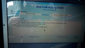

    привет всем. проблема такая,кандей включается и холодит как то странно. вчера заправил ровно 550 гр.,за месяц до этого было заправлено 600гр,. при включении все работает отлично,только слышно как вкл. компрессор как то громко (сильный щелчек),через какое то время,независимо на ходу или стою он просто отключается,потеют окна ну и соответственно не холодит.через какое то время (нет определенности) опять начинает холодить. мне кажется начинает барахлить электромагнит в компрессоре. смотрел ошибки-пару заслонок барахлят(спорадические),"нюхач" не работает. я думаю эти ошибки к моей проблеме не относятся.вся беда в том что вкл. и выкл. происходит без моего участия.

    #10 dimka80b4, 5 май 2015

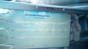

    #12 Томас, 21 май 2015

    ИИИИИ?
    В чем вопрос?
    8 бар для отключенного компрессора много.
    17,2 тоже непонятно. Должна включиться вторая (максимальная) скорость вентилятора.
    Что будет после этого, отсюда не видно и непонятно, т.к. давление может пойти вниз, а может вверх и при +29 компрессор отключится.
    Еще причину отключения можно посмотреть в группе 2
    002,0,Compressor Shut-Off Criteria
    ; 0 = Compressor ON
    ; 1 = Compressor OFF: Refrigerant Pressure too High
    ; 2 = Compressor ON: Reduced Performance Requested by Engine Control Unit (ECU)
    ; 3 = Compressor OFF: Refrigerant Pressure too Low
    ; 4 = Compressor OFF: Fault Code stored
    ; 5 = Compressor OFF: Engine not running or less than 300 RPM
    ; 6 = Compressor OFF: ECON Mode active OR Basic Setting not performed
    ; 7 = Compressor OFF: System deactivated (by Driver)
    ; 8 = Compressor OFF: Ambient Temperature too Low
    ; 10 = Compressor OFF: Supply Voltage too Low
    ; 11 = Compressor OFF: Engine Temperature too High
    ; 12 = Compressor OFF: Requested by Engine Control Unit (ECU)
    ; 14 = Compressor OFF: High Pressure Sensor (G65) faulty
    ; 15 = Compressor OFF: Evaporator Temperature too Low
    окно1 - текущее состояние, окно2 - предыдущее состояние
