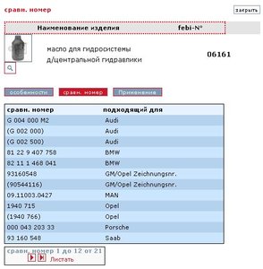

    Нашел всё-таки в нашем городишке Febi 06161 (синтетика). Взял два литра по 400 р. за литр. Полчаса мы выясняли с продавцом вопрос, что надо заливать: Febi 06161 (синтетика) или Febi 06162 (минералка). И вот что выяснилось: Febi 06162 соответствует требованию только BMW (сравнительный номер 81 22 9 407 549), в то время как Febi 06161 соответствует требованиям не только Audi (сравнительный номер G 004 000 M2 (старый номер G 002 000)), но и требованиям BMW (81 22 9 407 758), GM/Opel (93160548), MAN (09.11003.0427), Opel (1940 715), Porsche (000 043 203 33). Вот поэтому на WWW.EXIST.RU и вылетает на запрос G 004 000 M2 и Febi 06161 вместе. Да, Febi 06161 - это синтетика и её нельзя доливать в бачок гидроусилителя, если не знаешь, что там было до тебя залито. Соответственно, если купил синтетику, то необходимо полностью заменять жидкость с предварительной промывкой.
    Кстати, если кто не верит, может проверить это на WWW.FEBI.RU

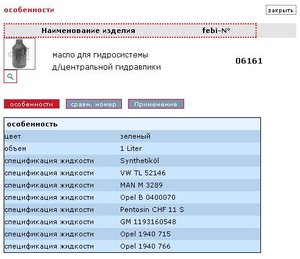

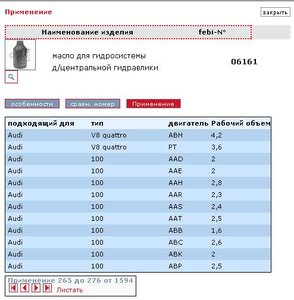

    Вот информация с сайта Febi:
    1. Применимость Febi 06161
    [​IMG][​IMG]
    2. сравнительный номер Febi 06161
    3. Спецификация Febi 06161
