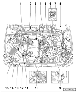

    Двигатель по Вину - AWX
    По ошибке 17911 - Эльза предлагает проверять генератор и его электро-проводку. По ESP я думаю у ошибки ноги оттуда же растут.
    Практически с таким мотором не сталкивался, могу помочь только теоретической информацией
    2. Coolant temperature sender -G62
    4. Fuel temperature sender -G81
    5. Intake manifold pressure sender -G71 with intake manifold temperature sender -G72
      91 КБ
      1.473
