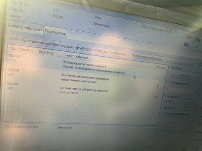

    Купил авто с нерабочей акпп.
    При включении любой передачи ничего не происходит, можно газовать как на нейтралке, сделал диагностику показали эти ошибки
    Узнавал на сто, все говорят по разному, от замены датчика, до замены коробки, подскажите что делать
    Авто Audi A6 c5 1998 2,4 передний привод

    Краснодарский край
    Скорее всего окислены контакты или влага в разъёме на КПП под машиной. Один разъем самой КПП второй датчик положения селектора
