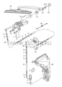

    трубку не надо менять,по эльзе есть ремкомплект ( два штуцера и термоусадочный кембрик) , я себе заказал, 5минут работы и все ОК.

    А что конкретно надо менять ?
    Можешь номерок дать ?
    Сам делал ?
    Что здесь менять надо ? Подскажи пожалуйста, на рисунке под каким номером ?
  16. glebus10
    glebus10 Новичок
    14 авг 2011
    13
    А6 3,0TDIQ,A3 2,0T
    даже на будующее привез запасной комплект,делал сам работы 5 минут. Номера 1j0955875r и 1j0955875,это два переходника ,заходят в шланги и между собой ну очень плотно. Я заказывал из москвы, но когда был у О.Д. на Серова сказали,что в наличии есть и у них, цена вопроса мизерная. Если интересно еще столкнулся с разборкой и верхнего стоп сигнала, на форуме много чего писалось,но у меня индивидуальный случай и я с компьютерным гением его вылечил без замены фонаря,горит ярче чем раньше,есть у них еще одно больное место.
